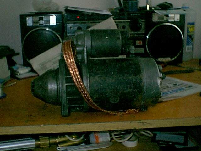

Poni?ej kilka zdj?? z komentarzem z akcji poprawiania masy, jak? przeprowadzi?em w swoim aucie. Zwracam uwag?, ?e pokazane sceny s? do?? drastyczne, ale naprawd? ostro mnie przycisn??o i zar?czam, ?e wykorzysta?em wcze?niej wszystkie sposoby niesi?owego rozstrzygni?cia kwestii. Wszystkim, którzy maj? ochot? si? pom?drzy? na temat popsucia oryginalnego rozrusznika powiem, ?e do tematu podchodzi?em z 15 razy (raz nawet publicznie - Trzebnica) i dopiero radykalne potraktowanie (fabryka naprawd? nie zostawi?a pola manewru, tak g?upio to projektuj?c) odnios?o pozytywny skutek. Po radykalizacji masy zapomnia?em o pchaniu, holowaniu, parkowaniu na górkach itd.

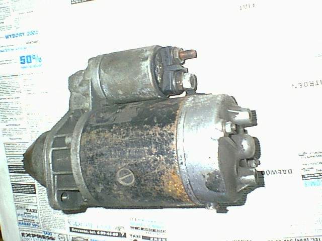

  Rozrusznik obezw?adniony,
na prawym boku po?o?ony, nast?pnie okadzony a do patroszenia przysposobiony.

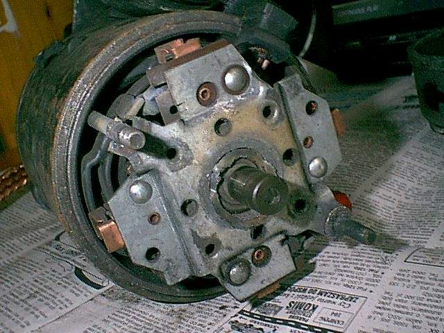

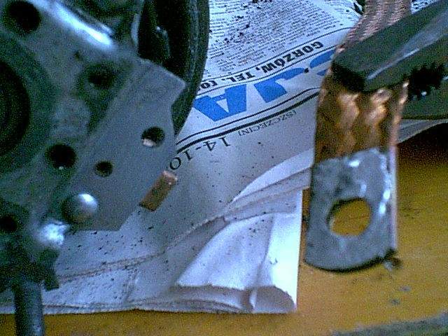

?le zaprojektowany szczotkotrzymacz. Z powodu niepewnego przej?cia na mas? -przypalenia (przy szpilkach).

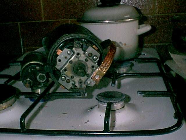

Oczyszczone miejsce,
gdzie zostanie wlutowany miedziany,
radykalny rozwi?zywacz kwestii cienkiej masy.

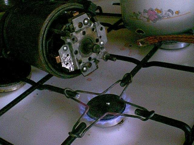

Szczotkotrzymacz ma tak du?? zdolno?? rozpraszania ciep?a,
?e potrzebna jest lutownica o wielkim pierdolni?ciu,
albo dogrzewanie (na zdj?ciu).
Dobre po??czenie mechaniczne
gwarantuje dobre po??czenie elektryczne,
wi?c kiedy wszystko po??czymy, nie od rzeczy
b?dzie potarmosi? nieco spoin?

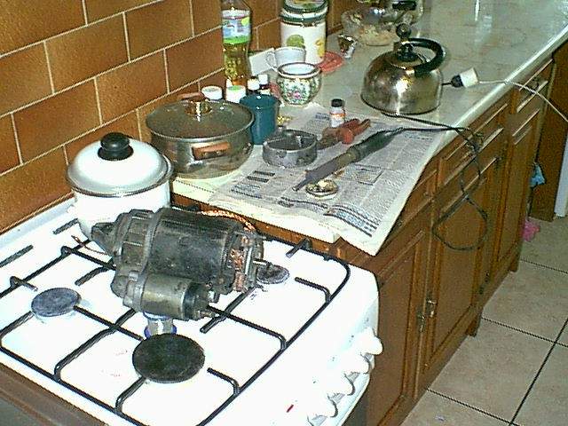

Miejsce akcji, (inaczej pobojowisko).
Jak wida? pomieszczenie, w którym znajduje si? urz?dzenie do dogrzewania
opanowane jest w wi?kszo?ci przypadków przez kobiety,
wi?c ?eby nie wys?uchiwa? protestów,
nale?y zawrze? pakt jaki, albo czasowo pozby? si? oponentki.

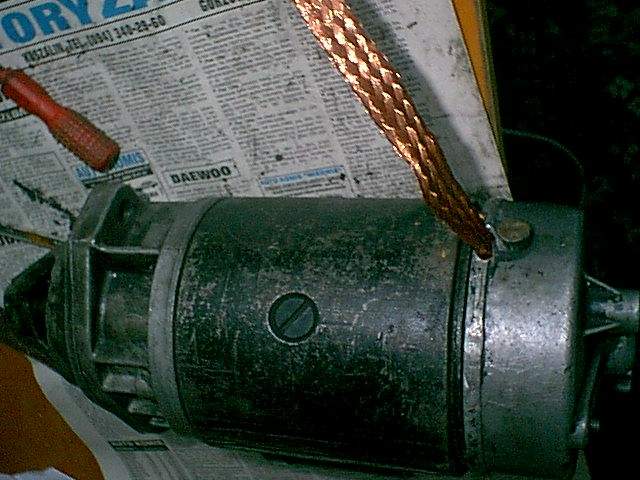

Plecionk? nale?y przeprowadzi? przez wykonan? zawczasu szczeline w deklu
(ja wykona?em ja na dole, ale rzecz jasna obowi?zuje pe?na dowolno??).
I ju?...
