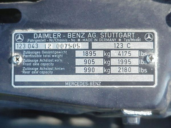

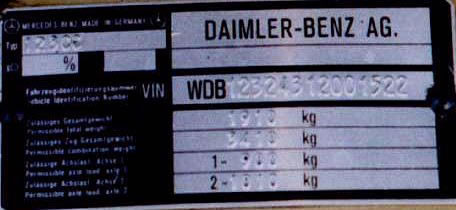

    Tabliczka wygl?da tak:
    a)Starsza do '80 roku:
    b)Nowsza po '80 roku:
    Znajduje si? ona na wzmocnieniu przed ch?odnic? obok rygla maski.
