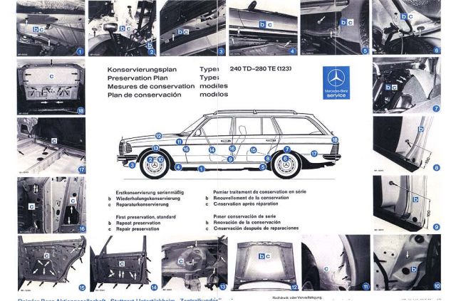

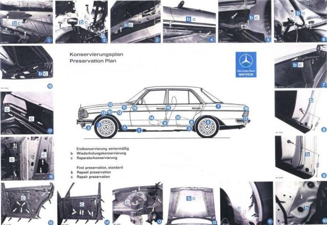

Tutaj plan konserwacji dla modelu W123 sedan i model T:
