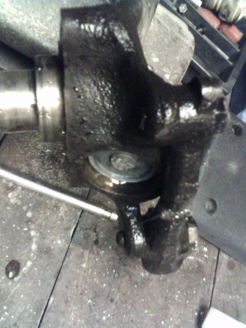

    - wybijamy stary dolny sworze? zwrotnicy (w przypadku gdy ma luzy i wymaga zmiany, moja zwrotnica z dawcy wymaga?a tej operacji.
    - oczyszczamy zwrotnice, szczególnie wszystkie gniazda na sworznie.

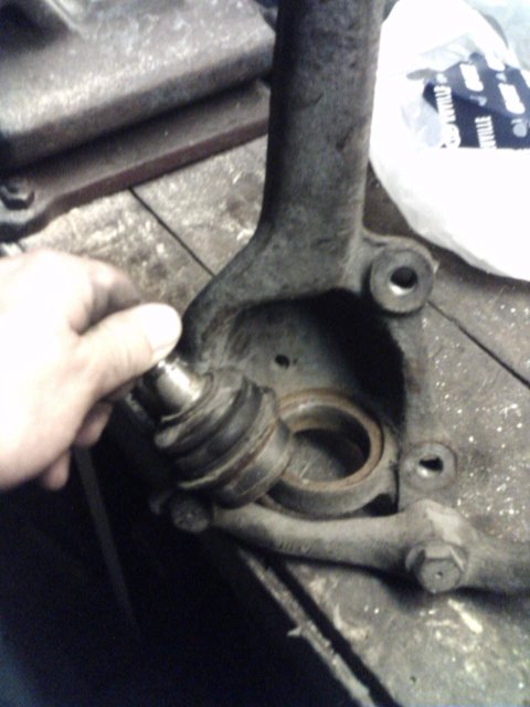

    Przechodzimy do najtrudniejszej operacji :( wbicie nowego sworznia.

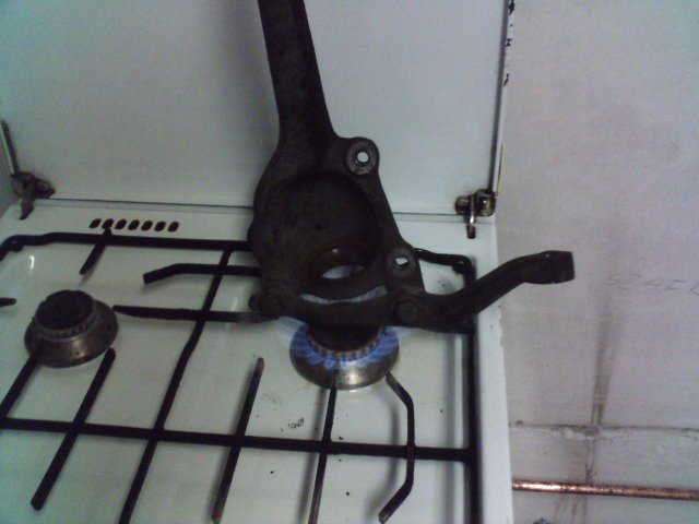

    Ja rozpocz??em t? czynno?? od rozgrzania zwrotnicy tak aby gniazdo zwi?kszy?o troch? swoj? ?rednic? co powinno u?atwi? wbicie sworznia (pami?tamy o tym ?e sworze? le?y w zamra?arce :) )
    Nast?pna czynno?? to wsadzenie sworznia w gniazdo , tyle ile wesz?o tyle wesz?o reszt? trzeba wbi? m?otem (no chyba ?e kto? posiada w gara?u pras?)
    UWAGA!!!

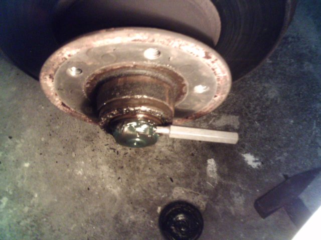

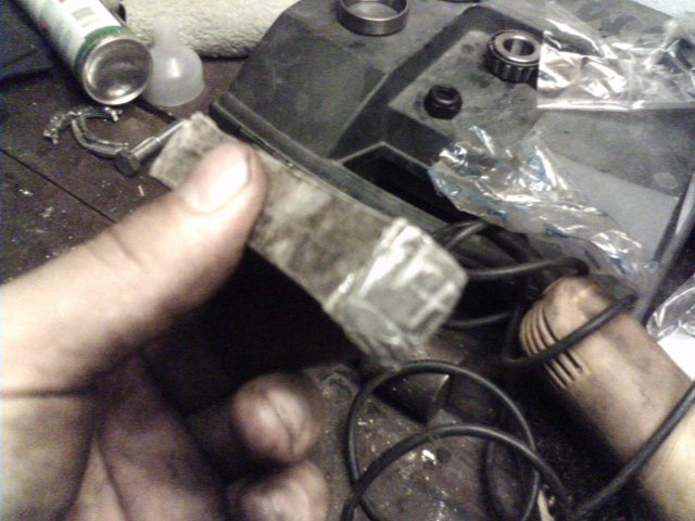

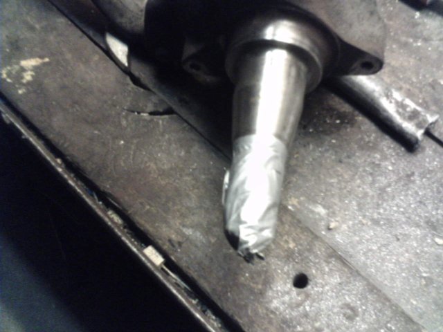

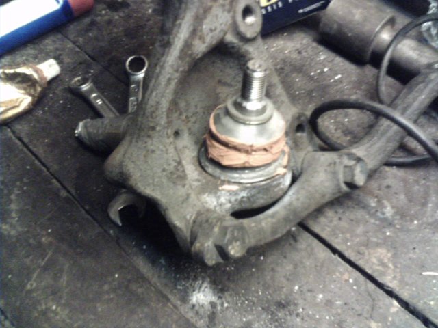

    Przed rozpocz?ciem zabawy z m?otkiem proponuje zabezpieczy? gwint piasty jak?? ta?m? tak aby w czasie operacji nie uszkodzi? go bo jest nam ?ywotnio potrzebny.

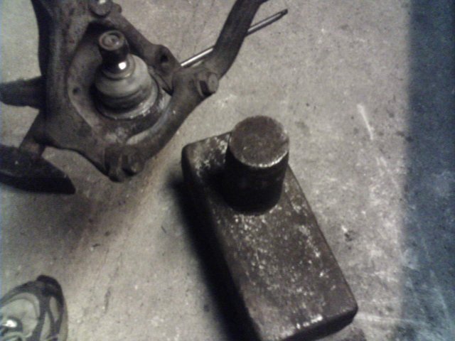

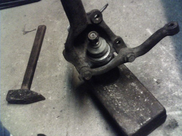

    Przed rozpocz?ciem m?otowania nale?y przygotowa? sobie stanowisko pracy tzn odpowiedni? podstaw? na której b?dziemy stawia? zwrotnice:

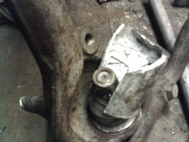

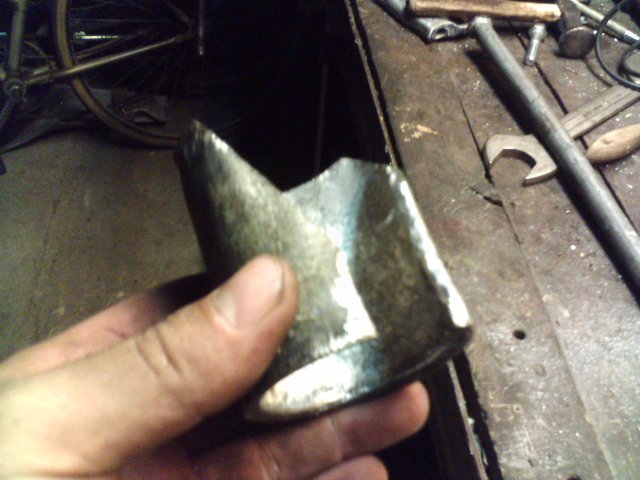

    Niezb?dny b?dzie równie? specjalny przyrz?d w który b?dziemy naparza? ww m?otem. Próbowa?em kilku ró?nych wersji a? metod? prób i b??dów wytworzy?em takie oto narz?dzie:

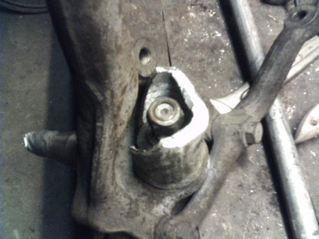

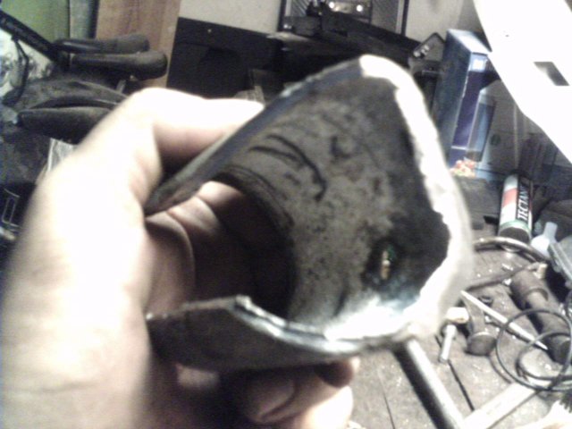

    Przyrz?d powsta? z kawa?ka grubo?ciennej rury stalowej która zosta?a rozci?ta i rozchylona tak aby dok?adnie wchodzi?a na ko?nierz sworznia. Górne kraw?dzie przy rozci?ciu zosta?y obci?te pod k?tem tak aby wchodzi?y w obudow? sworznia.
    Przy tak przygotowanym stanowisku i wyspecjalizowanym sprz?cie zostaje nam tylko naparza? jak najwi?kszym m?otem, w moim przypadku operacja samego m?otowania trwa?a okolo 2 godzin (mia?em za lekki argument tylko 3 kilowy :D ).

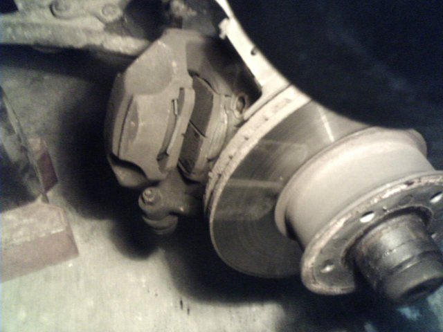

  2. Wyci?gamy star? zwrotnic? z auta:
    Wykonujemy standardowe czynno?ci przygotowawcze:
    - zabezpieczamy auto klinami (ceg?ami) przed tym aby nam niespodziewanie nie odjecha?o
    - luzujemy ?ruby odpowiedniego ko?a
    - podnosimy autko i podk?adamy pod nie kozio?ek lub inn? podstawk? (POD ?ADNYM POZOREM NIE MO?NA  WYKONYWA? ?ADNYCH PRAC GDY AUTO STOI TYLKO NA PODNO?NIKU)
    - zrzucamy ko?o z auta.

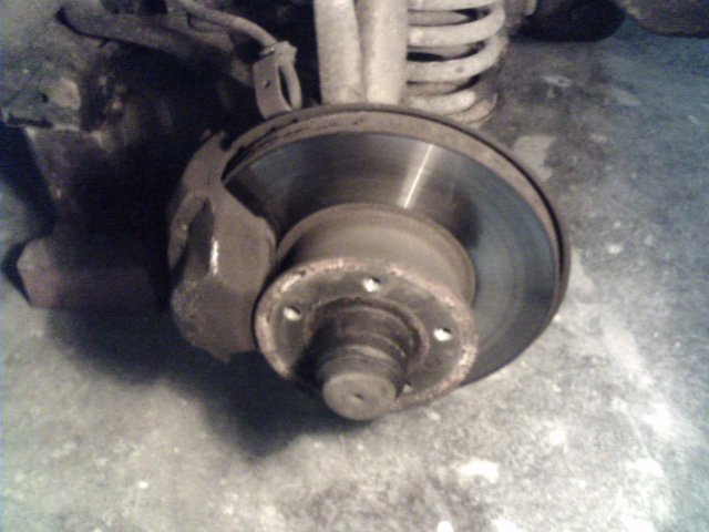

    - zdejmujemy zacisk hamulcowy

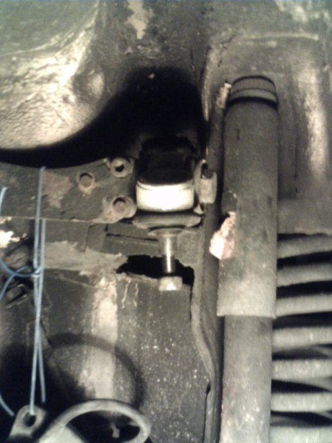

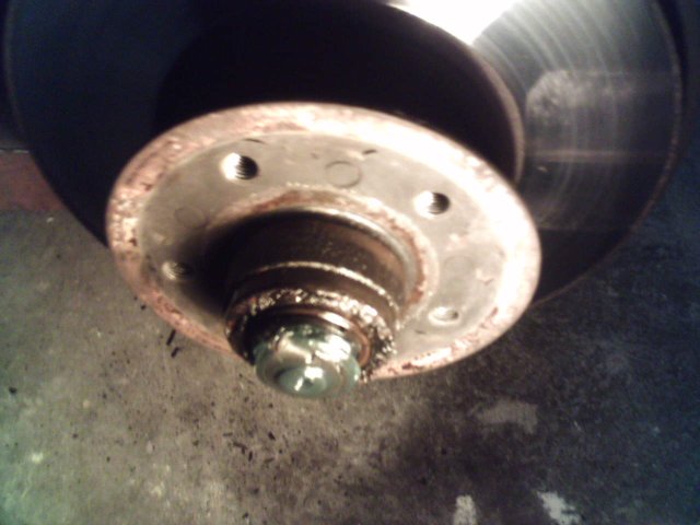

    - zdejmujemy os?on? ?ruby i ?o?yska piasty

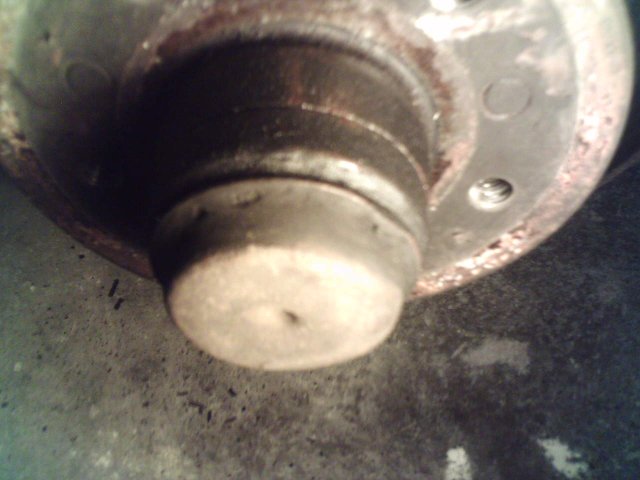

    - odkr?camy nakr?tk? piasty - UWAGA najpierw nale?y poluzowa? ?rub? imbusow? zabezpieczaj?c? nakr?tk? przed odkr?ceniem

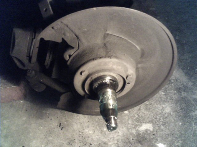

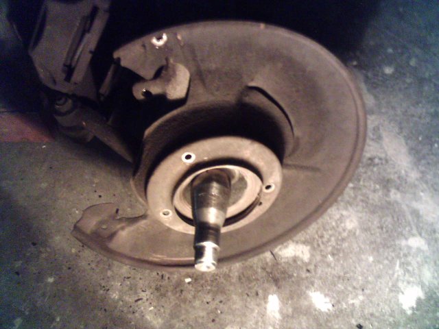

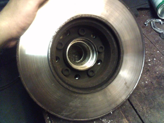

    - zdejmujemy tarcze hamulcow? wraz z piast?, operacji tej dokonujemy zbijaj?c tarcze gumowym m?otkiem popukuj?c i obracaj?c tarcze (u mnie zesz?a bez m?ota wystarczy?o poci?gn??). Po zdi?ciu tarczy na pia?cie mo?e zosta? tylne ?o?ysko nale?y je zbi? z piasty , cienkim przecinakiem lub  ?rubokr?tem do pobijania (uwaga nie uszkodzi? piasty).
    - zdejmujemy blach? ochraniaj?c? tarcze ale wcze?niej odkr?camy uchwyt w??a hamulcowego jest on przykr?cony na ?rub? 10.

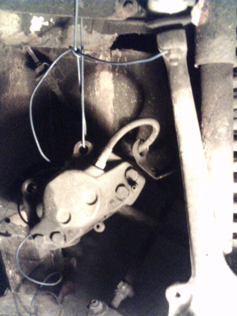

    - po zdj?ciu uchwytu w??a hamulcowego i os?ony tarczy podwieszamy zacisk hamulcowy na dr??ku reakcyjnym
    UWAGA nie mo?na wiesza? zacisku na w??u mo?e spowodowa? to jego urwanie i mnóstwo dodatkowej roboty :)

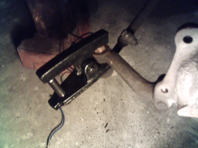

    - wypinamy dr??ek kierowniczy z w?sa zwrotnicy. Najlepiej wykona? to przy pomocy ?ci?gacza do ko?cówek, mo?na u?y? równie? starej sprawdzonej metody na dwa m?otki (osobi?cie proponuje wyda? 23 z? na ?ci?gacz)
    - odpinamy zwrotnice od górnego wahacza analogicznie jak punkt wy?ej.

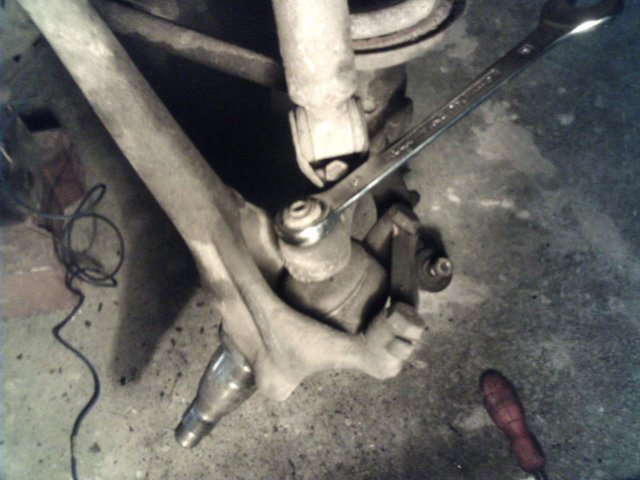

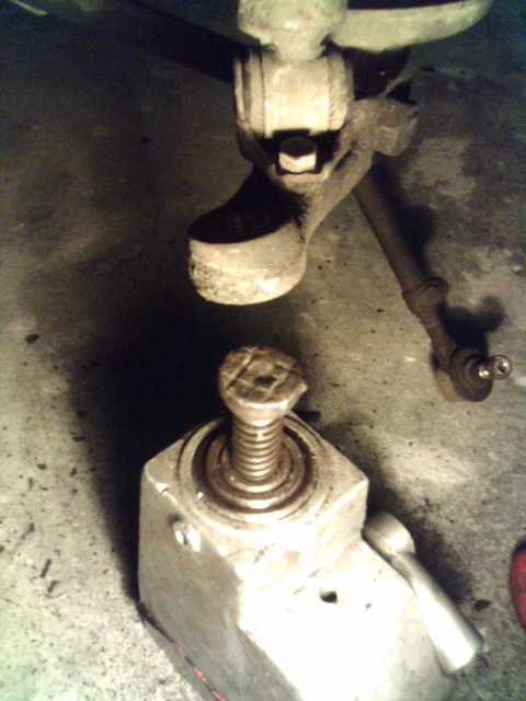

    - wybijamy dolny sworze? z dolnego wahacza, odkr?camy kluczem 22 nakr?tk? ze sworznia.
    Sworze? wybijamy wal?c m?otkiem w poluzowan? nakr?tk? sworznia. Bardzo wa?ne jest podparcie wahacza od spodu np podno?nikiem hydraulicznym. Bez solidnego podparcia wal?c w sworze? mo?emy uszkodzi? amortyzator a w najgorszym przypadku urwa? go a co za tym idzie zostanie uwolniona sprz??yna która posiada bardzo du?e mo?liwo?ci niszczycielskie.

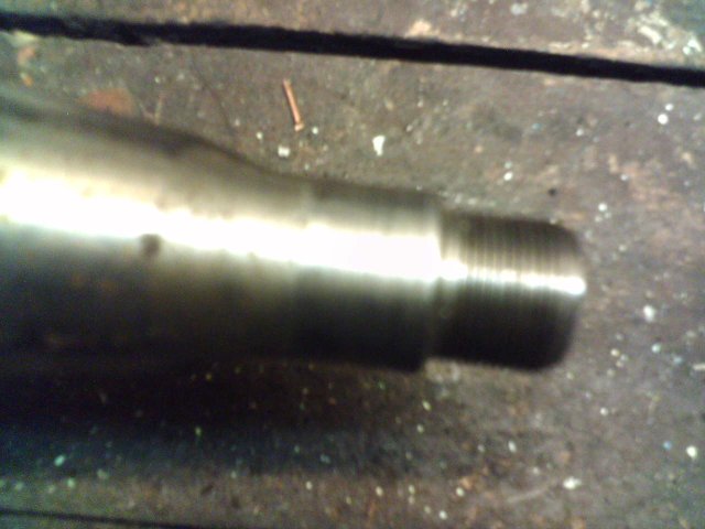

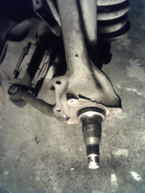

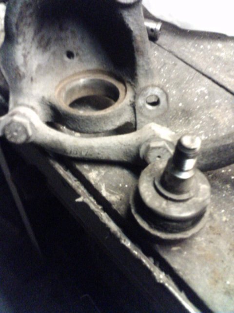

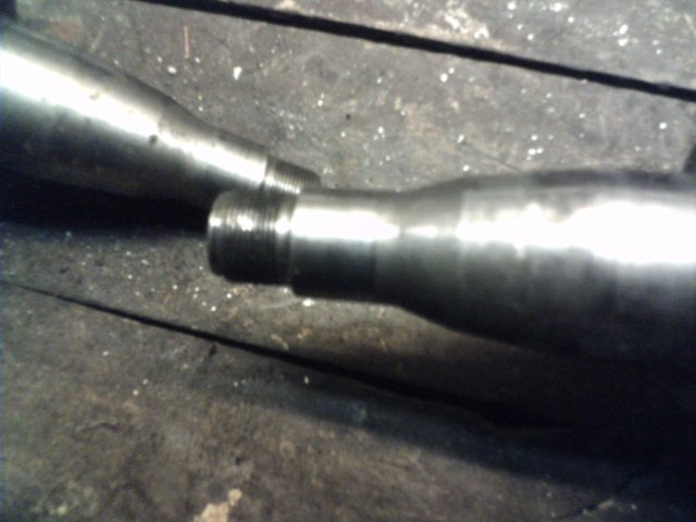

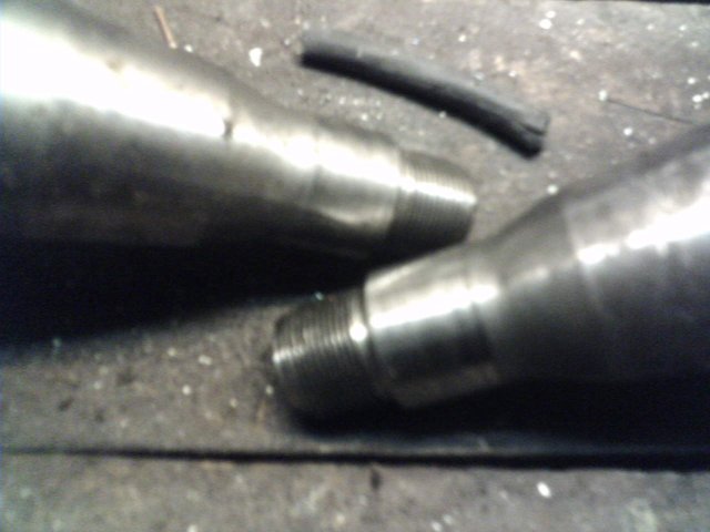

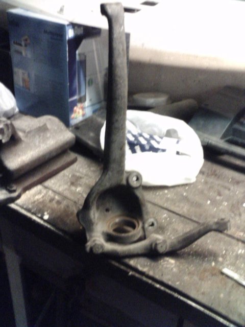

    - zabieramy zwrotnice na stó? warsztatowy i dokonujemy ogl?dzin
    Na tych zdj?ciach próbowa?em uwidoczni? powód wymiany zwrotnicy po prawej stronie mamy star? zwrotnice z uszkodzonym czopem ?o?yska. Uszkodzenie to by?o powodem lu?nego osadzenia ?o?yska a co za tym idzie wcze?niejszego jego zu?ywania.

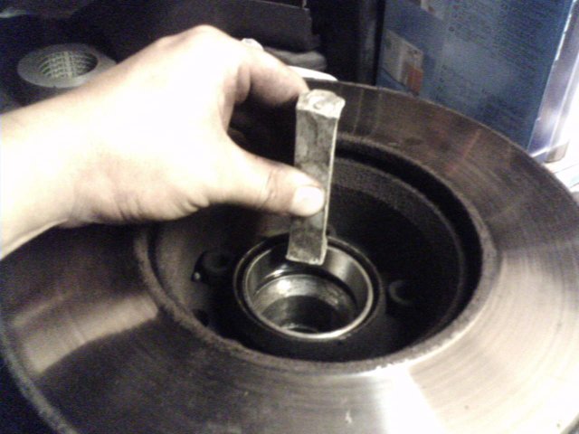

    - wybijamy stare bie?nie z piasty, potrzebny do tego b?dzie porz?dny ma?y przecinak lub ostry ?rubokr?t do pobijania. Dok?adnie oczyszczamy wn?trze piasty ze starego smaru, mog?  nim by? opi?ki metalu.
    - wbijamy nowe bie?nie ?o?ysk w piast?. Najlepiej robi si? to przy pomocy pr?ta z metalu kolorowego ja u?y?em aluminiowego.
