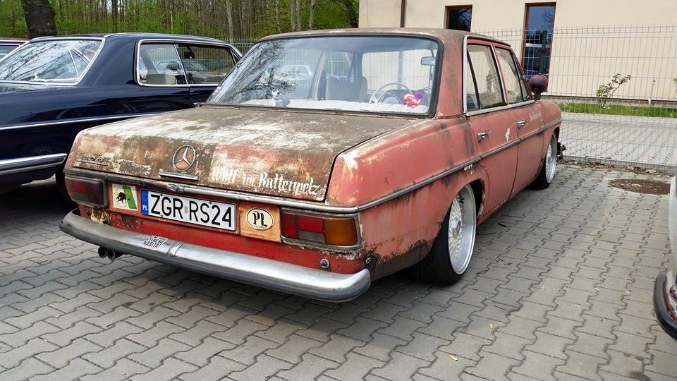

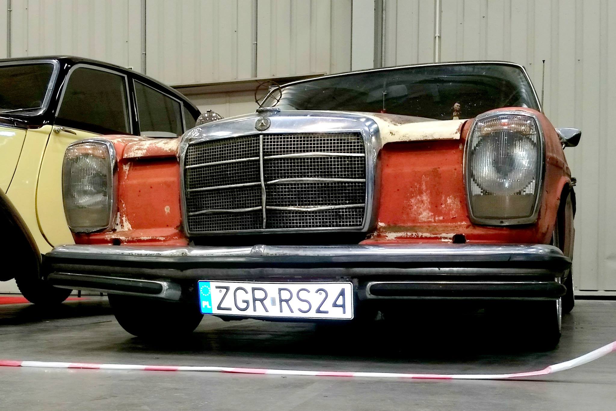

I tak w bardzo krótkim terminie powstał Ratbenz. Mercedes W114 280E z 1972 roku. Odrestaurowaliśmy podłogę i komorę silnika, lakierując na kolor zgodny z oryginałem. Silnik i całość osprzętu została odnowiona, pod maska ma być błysk. Zawieszenie zostało obniżone metodą prób i błędów. Udało się osiągnąć maksymalne możliwe obniżenie. Autem da się bez kłopotów jeździć, mimo zastosowania felg 17”. Właśnie, felgi. Tu było najwięcej dylematów. Bartek Janiszewski (L’Fant Design) „przymierzył” graficznie chyba z 15 różnych modeli. 15, 16 i 17 cali. AMG, stalówki, RSy … w różnych kolorach itp. RSy siedziały za każdym razem najlepiej, i tylko 17”. Niestety dostępność oryginalnych skręcanych RSow do Mercedesa jest niemal zerowa. Owszem, jest sporo do BMW, można by zastosować dystanse z odpowiednim rozstawem, ale ET nie wyda. W Niemczech komplet 2.5-3k EUR – przegięcie. Zatem kupiłem podróby z kraju kaczki po pekińsku (doskonałej co by nie mówić). 8.5 na przód i aż 10 na tył. Opony miały być naciągnięte – ukłon w stronę tunerów golfów i E36 J Wiele osób w komentarzach zarzucało zastosowanie takich kol. Chrzanić to, nie dla nich ten projekt. Rotor felg przelakierowaliśmy na oryginalny kolor auta, ranty zostały polerowane. Opony Toyo, bieżnik miał być nowoczesny, kontrastowy.

Auto odebrałem z Gryfina tydzień przed zlotem i od razu został przetestowany i dotarty w trasie do Warszawy. Spisał się na medal. Jeździ szybko (za szybko czasami). Nie wiem ile pali 😉

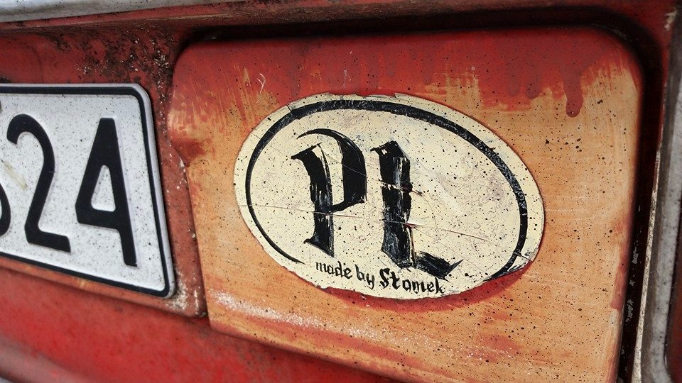

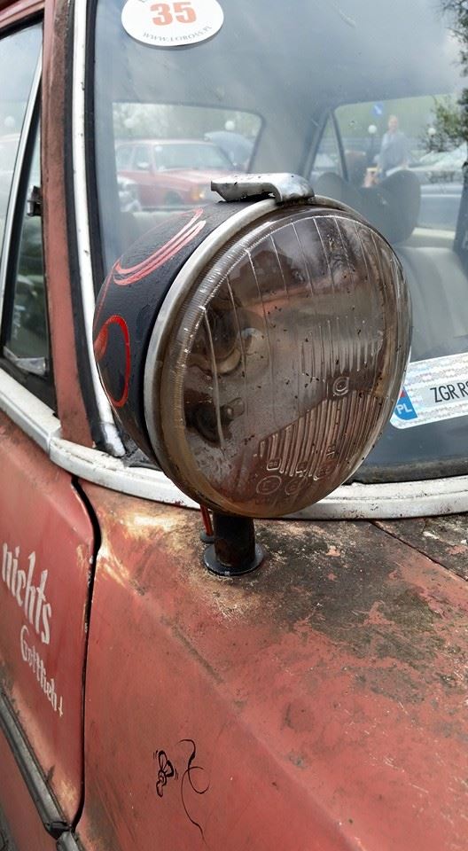

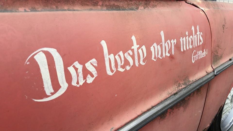

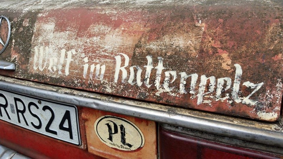

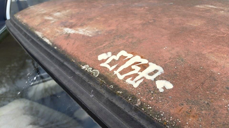

Po dostawie czekały nas jeszcze prace wykończeniowe – malowanie napisów i grafik. Ponieważ zeszczurzenie auta było piękne, zdecydowałem się tylko na delikatne zabiegi. Na klapie bagażnika pojawił się napis „Wolf im Rattenpelz”. Jest to parafraza niemieckiego określenia tego modelu (i większości modeli MB z najmocniejszymi silnikami), które brzmi „Wolf im Schaafspelz”. Oznacza to wilka w owczej skórze. Mój jest wilkiem w szczurzej skórze. Na prawych drzwiach znalazł się cytat Gottlieba Daimlera „Das beste oder nichts”. W wolnym tłumaczeniu – tylko to co najlepsze albo nic. Tak dla draki. W hołdzie własnej megalomanii na drzwiach lewych kazałem wymalować „Bukol”. Oczywiście jedyną czcionką braną pod uwagę był gotyk. Mały flydick na masce, PL-ka gotykiem z napisem „Made by Stomek” oraz kilka muszek w maskach gazowych dopełniło dzieła. Malowanie wykonał najlepszy w moim mniemaniu polski pinstriper i artysta customowy Łukasz Balenkowski (El Balenko). Dodaliśmy kilka pociągnięć pędzlem we wnętrzu, w tym opisy na wykonanym przez Stomka shifterze.
