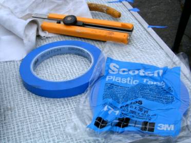

  • Taśmę plastyczną 3M szerokości 6,3mm (idealnie pasuje szerokością do oklejania pierścienia wokół gwiazdy) oraz drugą szerszą, do wyklejania ramion gwiazdy (ja stosowałem taśmę chyba 12 mm ale lepsza by była jeszcze szersza, tak aby nie trzeba było wyklejać z kawałków). Taśmę tę można nabyć w mieszalniach lakierów.

Wyklejanie rozpoczynamy od ramion gwiazdy. Przy oklejaniu dobrze jest się zastanowić jak będziemy ową taśmę odklejać. Warto o tym pomyśleć zostawiając sobie „haczyk” za który możemy potem łapać pęsetą – a będziemy z odklejaniem musieli się spieszyć.
Pierścień wokół gwiazdy wyklejamy jednym paskiem taśmy. Pasek przyklejamy najpierw na wewnętrzną stronę pierścienia, potem ostrożnie, żeby się taśma nie odkleiła, naciągamy taśmę na jego stronę zewnętrzną. Plastyczna taśma umożliwia nam taką operację i to właśnie dzięki temu nie powstają żadne garby, fałdy itp. „babole” pod które może wpłynąć lakier. Podobnie postępujemy z zewnętrznym pierścieniem z jedną różnicą. Gdy już wykleimy go wokół z zakładką to możemy sobie spokojnie „wyjechać” taśmą na zewnątrz i zrobić sobie wystające zakończenia, za które jednym ruchem bez skubania złapiemy pęsetą.
Teraz musimy wykleić zewnętrzną powierzchnię kołpaka, czynimy to taśmą szeroką (ja miałem akurat taśmę pakową) pozostawiając między taśmą elastyczną a wyklejaną teraz powierzchnią niewielką ale stałą szczelinkę. Szczelinę tą zaklejamy węższą taśmą papierową – a robimy tak chytrze aby potem było mniej do odklejania „na szybko”.
